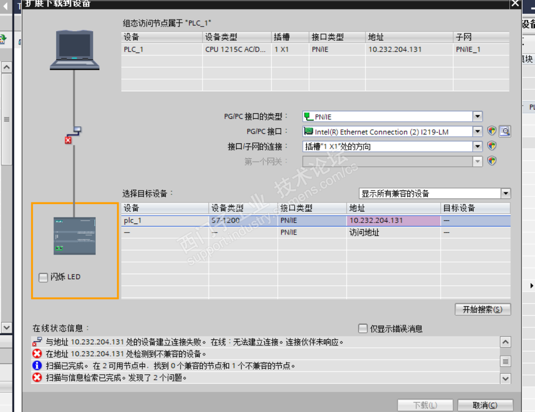

PC1 和 PC2 运行同一PLC源程序时 ,其中有一台出现不兼容
在PC1 中一切正常,可以下载,在线诊断等等。
在PC2  中
1.不改变PC2 IP 地址,使用自分配
PLC IP:10.232.204.131
        SUBNET:255.255.255.128
        GETWAY:10.232.204.254
下载1215PLC程序的时候出现 连接失败 无法到达所选择的在线目标
之后 plc 呈现暗红色  显示不兼容
2.尝试改变PC2 IP 地址为:   IP:10.232.204.224
                                                    SUBNET:255.0.0.0(尝试过255.255.255.0以及255.255.255.128)

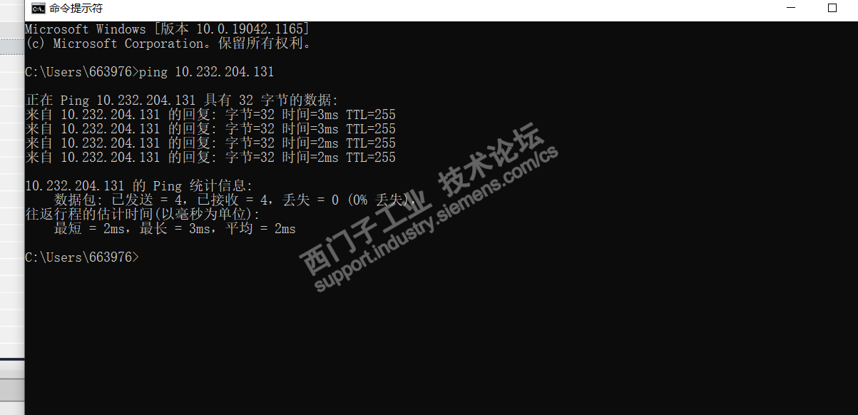

使其与 PLC 的网段一致,还是显示不兼容,也可以PING 到。

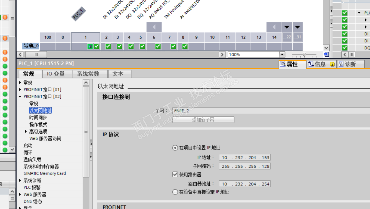

3.用PC2 通讯其他一个1515 PLC的项目和1211 plc的项目都可以正常
        PLC       IP:10.232.204.153
可以正常通讯。
重申问题:同一PLC 源程序,现在就是PC2 无法通讯 1215 PLC   PC 1一切正常,但是PC2又可以通讯其他同网段的PLC。
请求解答,另外 PC2我之前拿着做了几次仿真实验在线了几次,有可能是因为这个吗?怎么解决啊?
