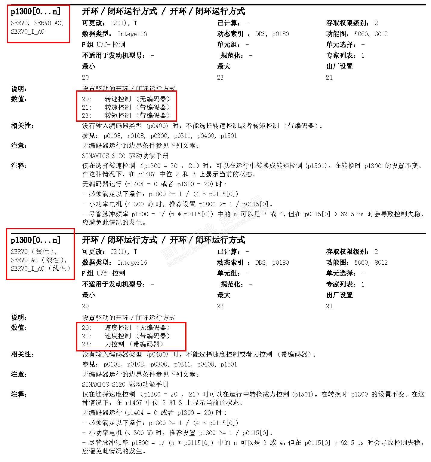

回复:1PH7电机在CU320中,是否支持,编码器开环,伺服模式?

没问题。在伺服模式下,可以无编码器运行。
