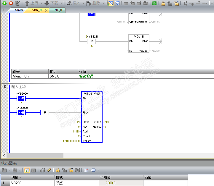

回复:200 smart 通过485 读取多功能仪表 电压等问题
WWCWWC
    9600
    161
    1504
注册时间:2008-07-26
发布于 2021-09-10 15:13:50
10楼
以下是引用手机用户20210517F40D6N在2021-09-08 14:10:52的发言 >8楼
多谢各位大佬 恢复 提供解决思路,重新检查 发现  接线 a b 口错误
那么问题来了,你填写count = 32时,为什么没有报警?
是偶然还是必然的结果?
MSG报警3#,查外部通讯接线的首先需要想到的问题。
