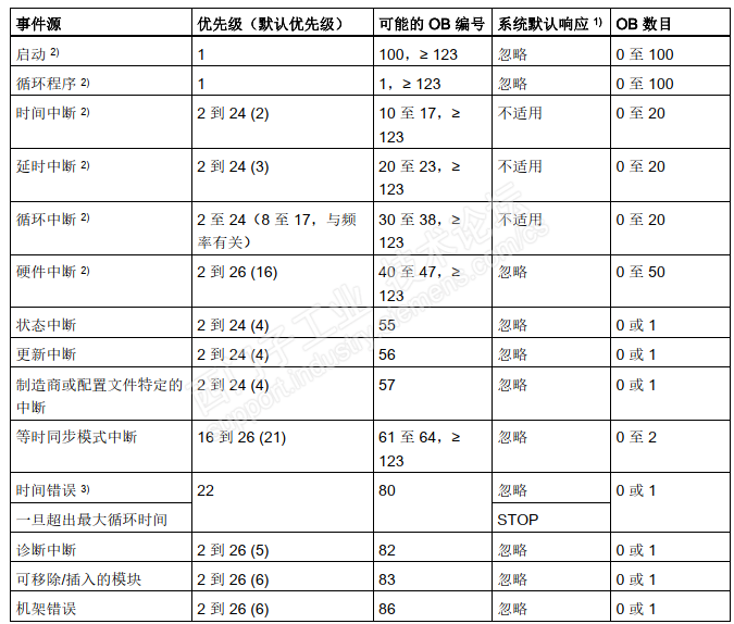

回复:求助,循环组织OB,OB1和OB123谁的优先级别高,谁先运行?
贾岑
    826
    20
注册时间:2006-04-28
发布于 2021-09-10 15:48:33
请您参考上表,123及以上编号是可以自定义组织块事件的。如果也定义为循环组织块,那么与OB1优先级相同,且不能更改,按照编号升序顺序执行
