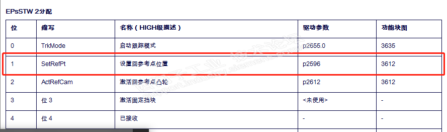

驱动器是CU320-PN配S120,采用111报文控制,绝对式的编码器,1516CPU调用FB284控制,请问FB284控制模式有回零模式,但是是不是需要提前标定一下零点?能用PLC编程设置电机的零点吗?
是直接控制POS_STW2_BYT1为1来设置吗?
