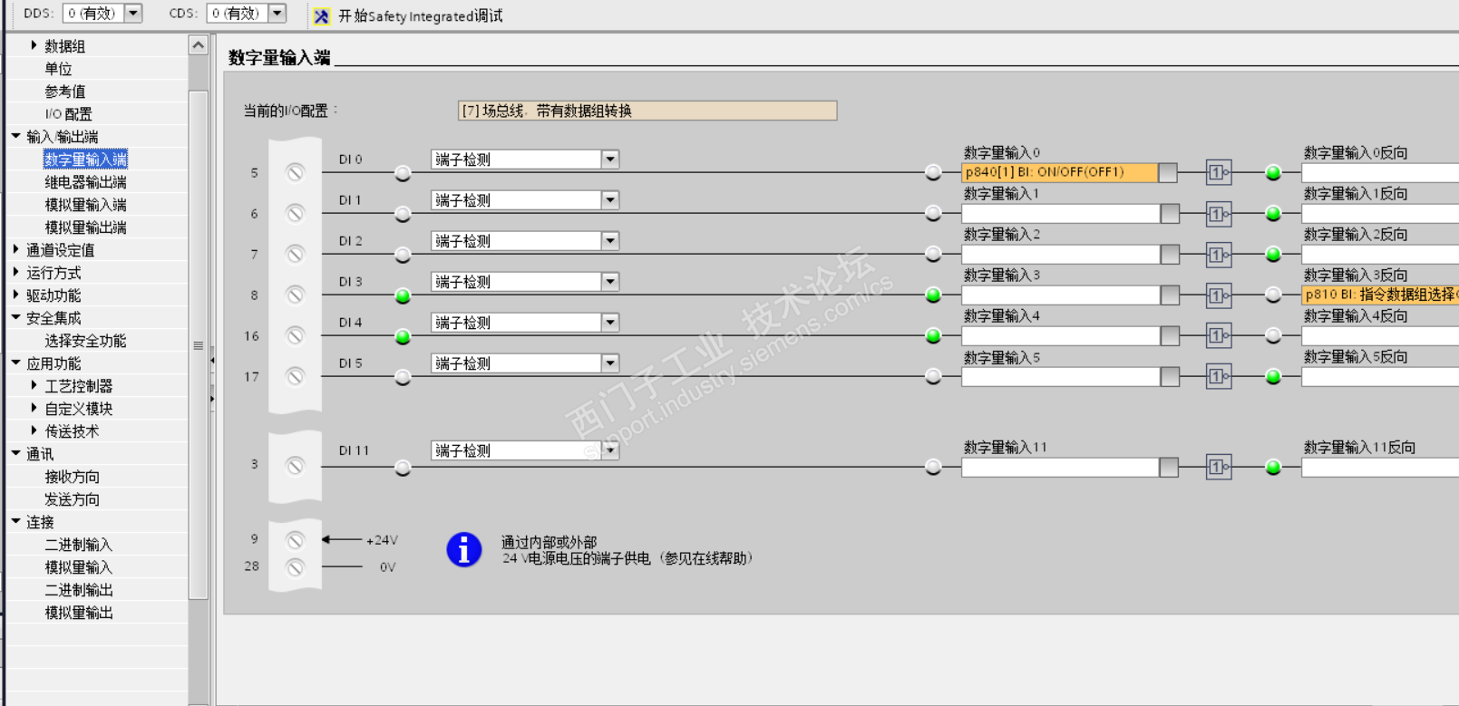

本人在项目上使用G120C变频器,以太网通讯,设置:宏7
DI3在默认宏7里面为本地远程切换,DI3 断开为远程控制,DI3 接通为本地控制
在我的项目中将P810参数由原来的
r722.3  (数字量输入DI3     ) 改为r723.3 (数字量输入DI3取反)意思就是
DI3 断开为本地控制,DI3 接通为远程控制
DI1设置为p840[1] BI: ON/OFF(OFF1)
现场调试发现变频器输出只有12V,是不是p840[1] BI: ON/OFF(OFF1)设置有问题,就是点动模式
