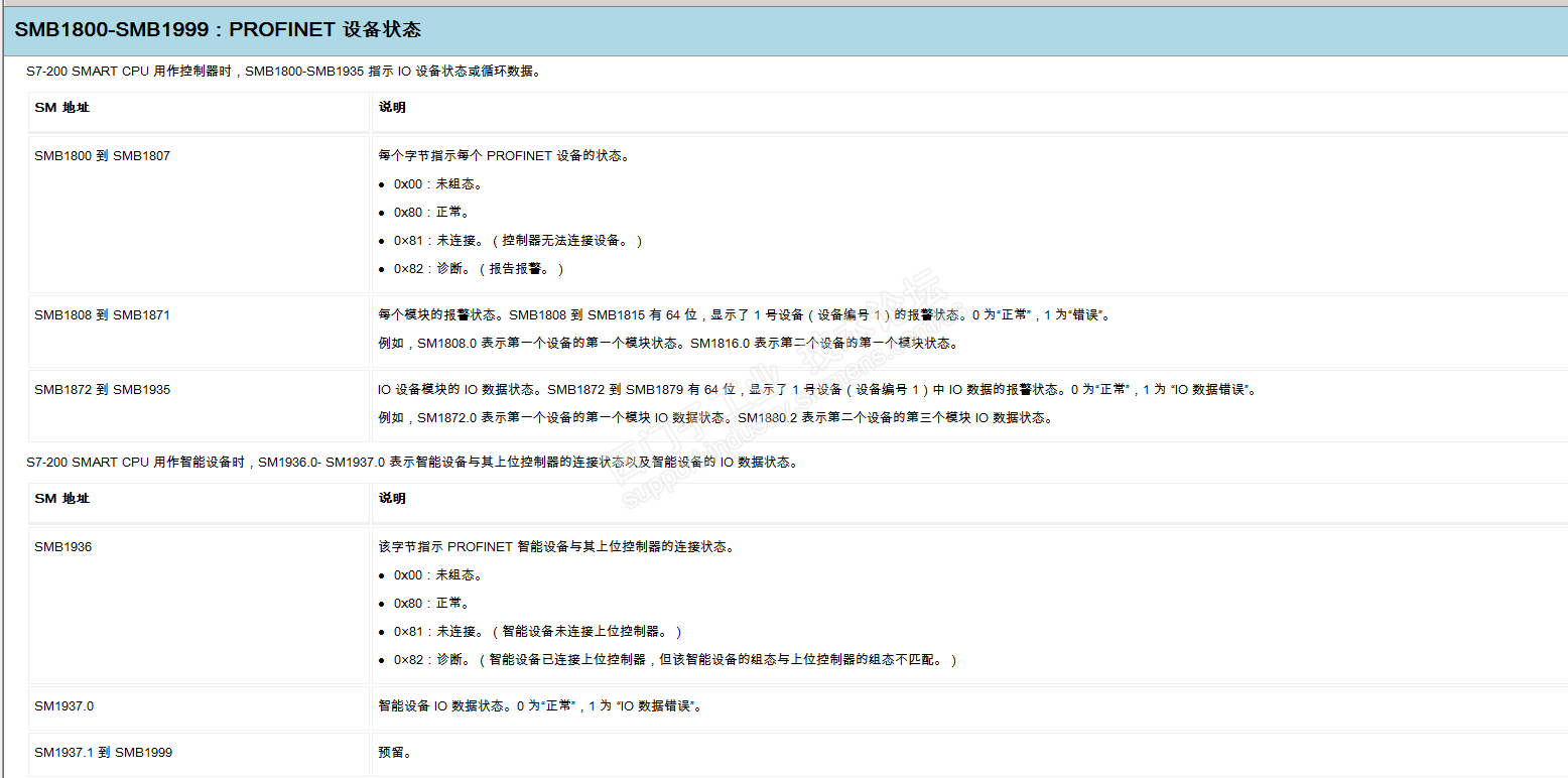

以下是引用匆匆又三年在2020-12-14 15:23:10的发言 >2楼
我之前做过项目用这个SM1937.0判断通信故障
这个太好了    以前还是看的不仔细,
