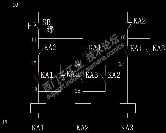

回复:之前在这里没找到有单键启停,我只想以后不用到处找是了。
201408
    106
注册时间:2018-02-11
发布于 2021-09-11 09:43:46
8楼
以下是引用芳季在2021-07-03 16:19:46的发言 >楼主
亲测,并且正在使用。脚踢开关风扇用的。
KA3输出带负载。或者负载直接接17-18 。
这也是一个经久不衰的话题啊。看看有没有人有更加简单的方法。可靠为上啊。
找到另外一个电路,据说也是亲测可用。但是我用就不行,图就不上了。分析到他有一个是接触器,时间上竞争不过中继,所以他的电路在他的情况成功了。
我上图这个,我也分析了一下,没有竞争冒险的现象。KA2的常开触点非常大的功劳。
我现在这个三个都是用MY4做的。有条件的朋友,把中继换成时间继电器,就可以知道大时间常数的接触器会不会失效。
借此话题请问除了急停按钮,其它手自动转换、流程启动结束、暂停、复位故障等按钮可否在触摸屏或PC软件界面来代替,省掉这些硬件按钮
