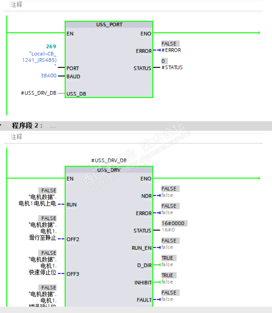

1200和V20 uss通讯 启动不了是为什么
西门子哎呦不错
    29
注册时间:2017-12-28
726
2021-09-11 16:36:32

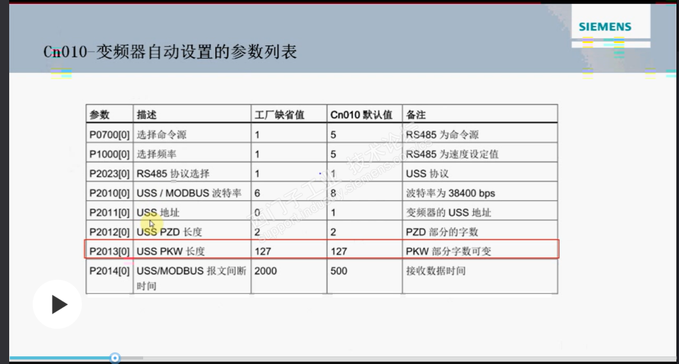

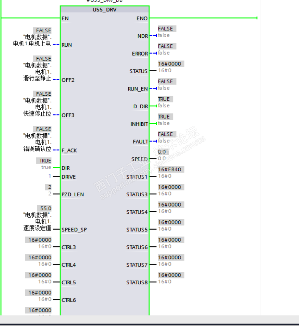

参数如图设置的,P2013 设置的是4,频率能写入V20,启动没有反映。
