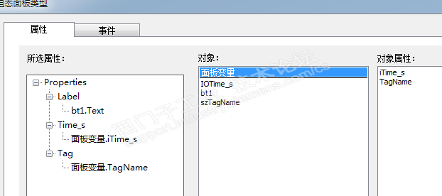

很简单的面板类型,一个IO域,输出连接面板变量iTime_s。面板类型的属性Time_s连接面板变量iTime_s。
实例化后从属性中对Time_s设置一个数值,但面板中的IO域没有显示,还是0.
这个面板类型第一次学习,不知道哪里的问题。
是不是和“面板变量”这几个汉字有关呀?
