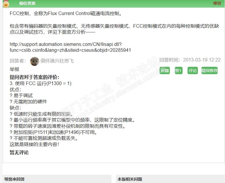

FCC,西家独门绝技?我记得很早以前,在MDV的时代,就有这个FCC控制模式,那时好像是叫:磁场定向的V/F控制。现在改称为“磁场电流控制”了。反正是在V/F控制的范围内,引入了磁场控制的概念。近似的SLVC矢量控制的功能。好像当时西门子的工程师还特别给我了一个相关的FCC论文,讲它的原理。时间太久了,早就忘光了。不过我觉得它用处不是很大。这主要是:现在的西家传动变频器,V/F控制与SLVC控制兼而有之。想用转矩控制,为何放着SLVC不用,而去用FCC呢?而且,记得那时我还特别对FCC做过电机的对拖实验,感觉它的特性和V/F差的不多。和SLVC没法比。所以,这个功能我一直都没考虑用过。要么V/F,要么SLVC或者VC。
另外,还要纠正一下。FCC是P1300 = 1而不是P1300 = 2。用P1300 = 2说讨论FCC的功能,原理?驴唇不对马嘴。导致看贴的人也是很诧异的呀。
