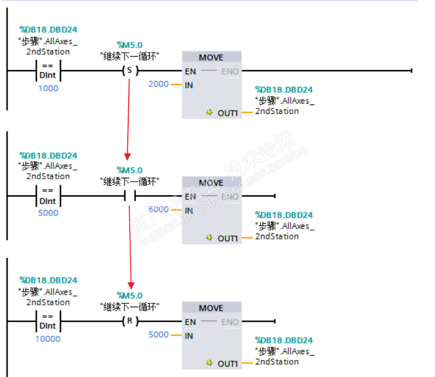

     如下图是一个简化T形图。程序第一步将M5.0置位,这样它可以一直走到程序最后一段;随后跳到=5000处,这时在面板上按一下M5.0,程序继续运行,直到最后一段。此后程序就在=5000处和=10000处循环;每一个循环,都得由面板上的M5.0确认。这是我的设计思路。可是实际上,在面板上按M5.0时没有任何反应。不管把M5.0设置为反转型还是置位型还是其它什么类型,按它时都没有反应。这是是什么原因?
