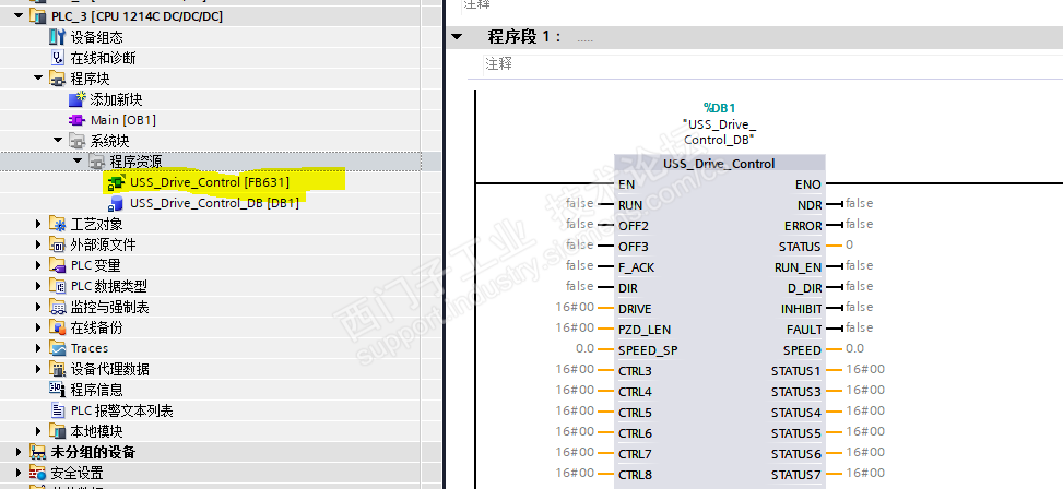

回复:程序资源下的块来源及添加
总裁兼首席技术官
    146
注册时间:2016-07-04
发布于 2021-09-13 20:52:28
当您在程序段中调用USS_Drive_Control指令时,系统自动添加的,此为系统块。
您可以自己新建项目,实际测试下,观察调USS_Drive_Control指令,程序块前后的变化。
