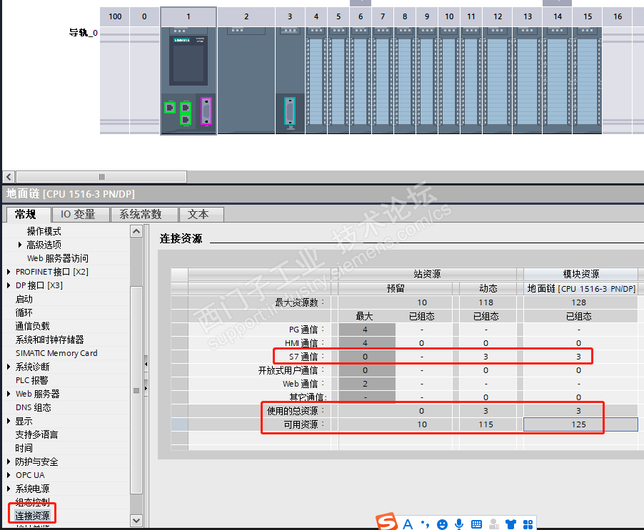

有个S7通讯的问题想请教一下大家,我的主生产线是用1516CPU+ET200分布式模块进行控制,主线上还有大概50台1200CPU的单机设备要和我的主生产线1516CPU进行S7通讯,1516CPU作为服务器端,1200CPU作为客户端,1200PLC通过PUT/GET指令进行数据交互,我想知道1516作为S7通讯服务器的最大连接资源数量是否满足??
