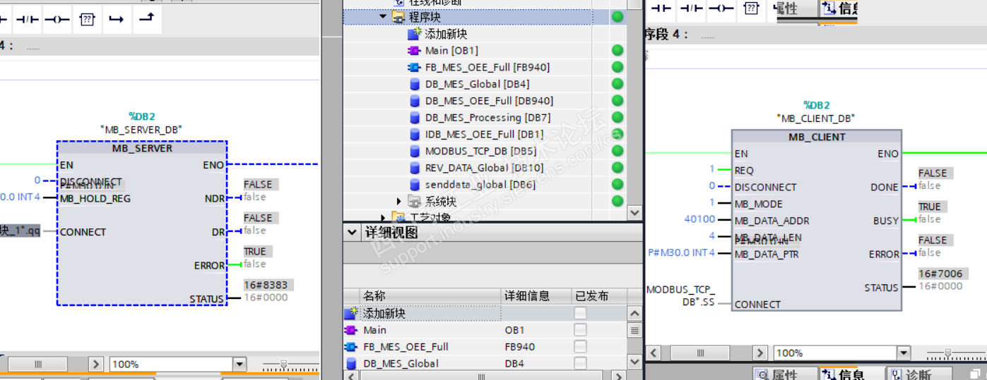

两个1200 之间进行MODBUS – TCP 通讯时,当我将MB_DATA_ADDR 等于40001时,数据可以正常通讯。
但是将MB_DATA_ADDR 等于一个其他数时,例如40100,就无法通讯。
MB_SERVER 和 MB_CLIENT 功能块 状态代码在 7005---7006----8383之间循环跳动。
