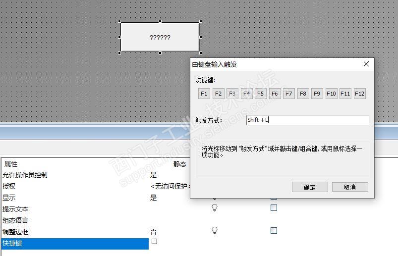

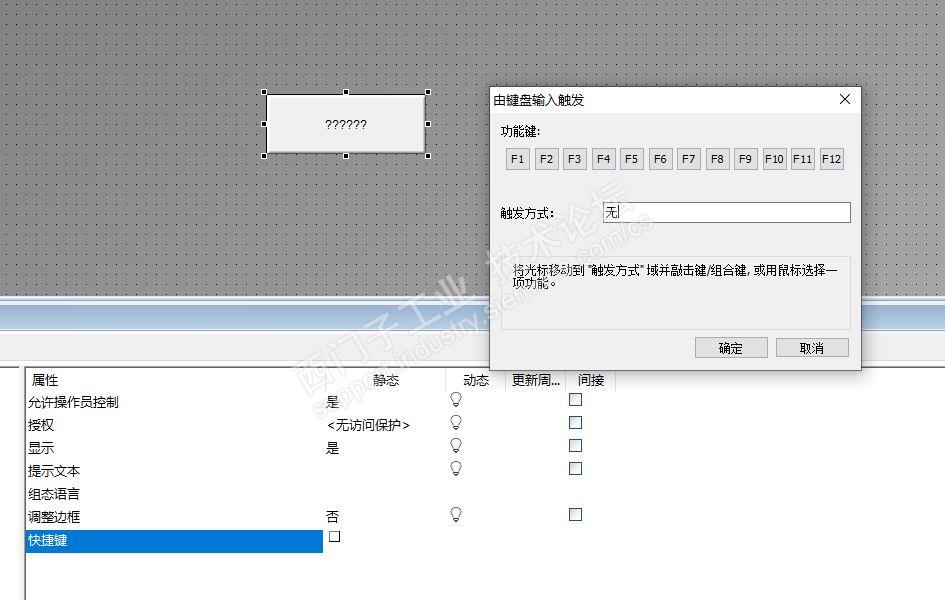

回复:请问怎样在按钮对象上使用快捷键?
volcanol
    851
    12
    59
注册时间:2009-11-26
发布于 2021-09-16 14:59:17
2楼
WinCC 是不需要用到SendKey的, 可以利用快捷键的。
