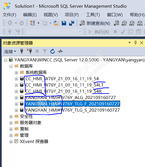

我从昨天到今天都运行了wincc并进行了过程值归档。有以下几个问题想咨询:
1、昨天归档生成的数据库,今天不见了。从图片中只能看到今天产生的几个数据库。
2、关于今天的几个数据库:
(1)为什么数据库有两种命名方式?前面3个数据库是一种命名方式,后面3个数据库是一种命名方式。
(2)通过网上查资料,知道后三个命名分别是报警、快速、慢速。那前3个数据库分别是什么意思呢,无后缀,后缀“R”,后缀“LT”?
(3)通过Provider=WinCCOLEDBProvider.1,访问这些数据库,只有带后缀“R”的数据库可以访问成功,可以吧查询的归档值打印到txt,为什么其他都访问不成功?
访问执行的语句是:sSql = sTagSchema + ":R,'guidangA\BigValue','0000-00-00 10:00:00.000','0000-00-00 00:00:00.000'"
(4)即使带后缀“R”的数据库可以访问成功,但是只能最近1小时的,可能是因为1小时前我关机重启过,所以今天早上的归档记录也没有了。是不是这个原因?如果是,那我怎样才能把归档值长期存在数据库中,并随时可通过vb脚本访问?
