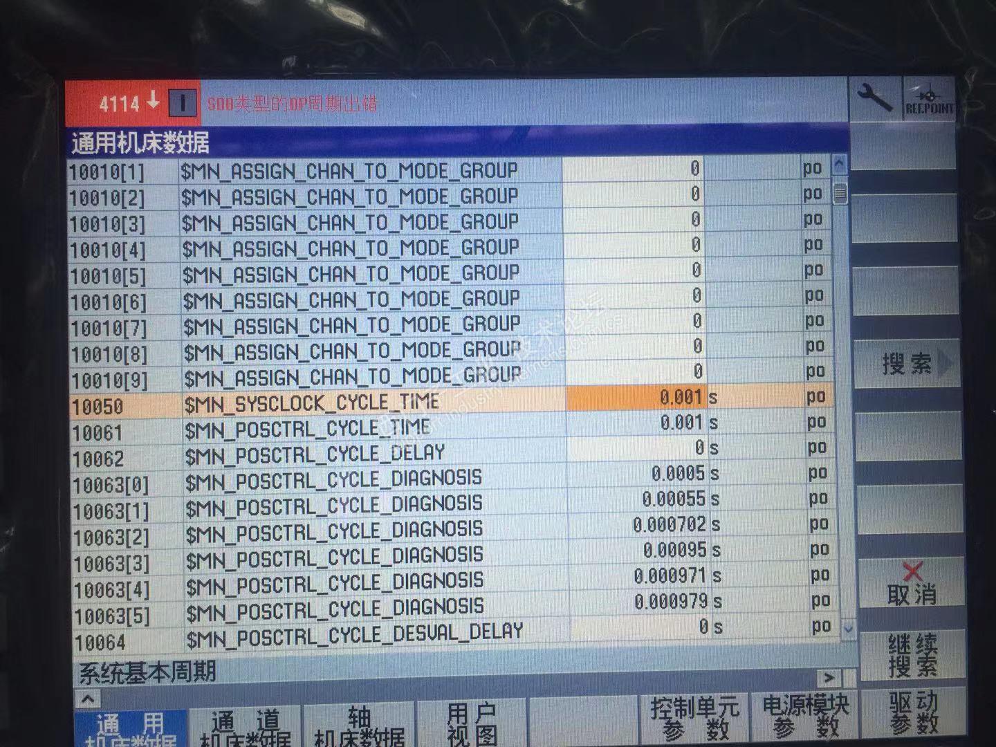

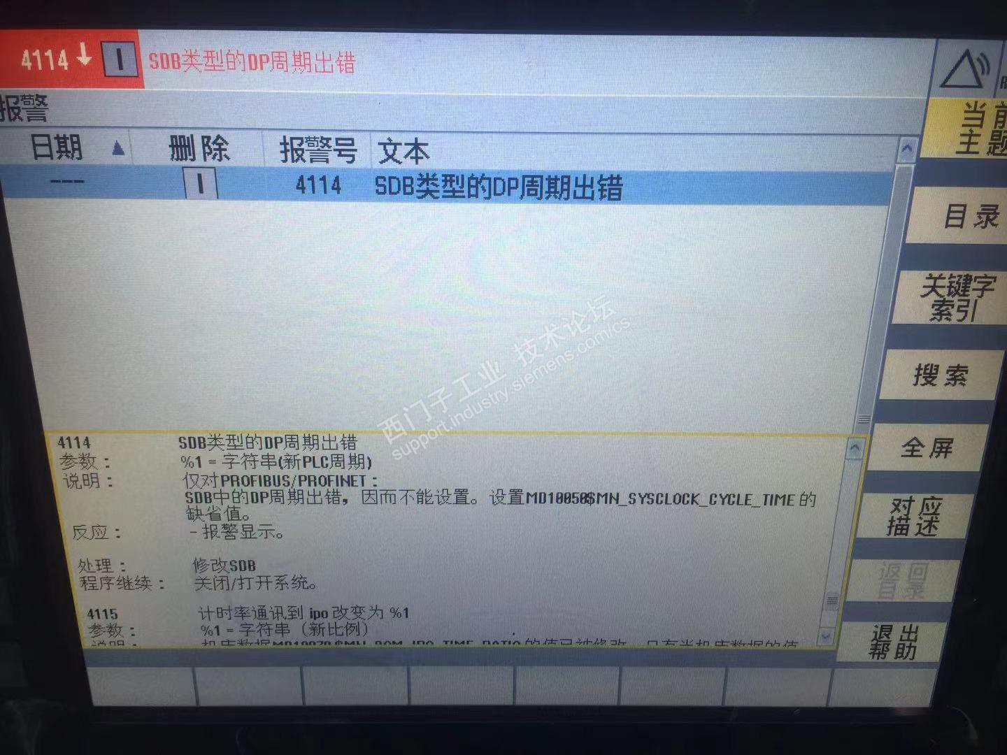

配置了ET200S从站为IRT模式。数控系统出现了一个报警。
IRT循环周期改成2ms.
