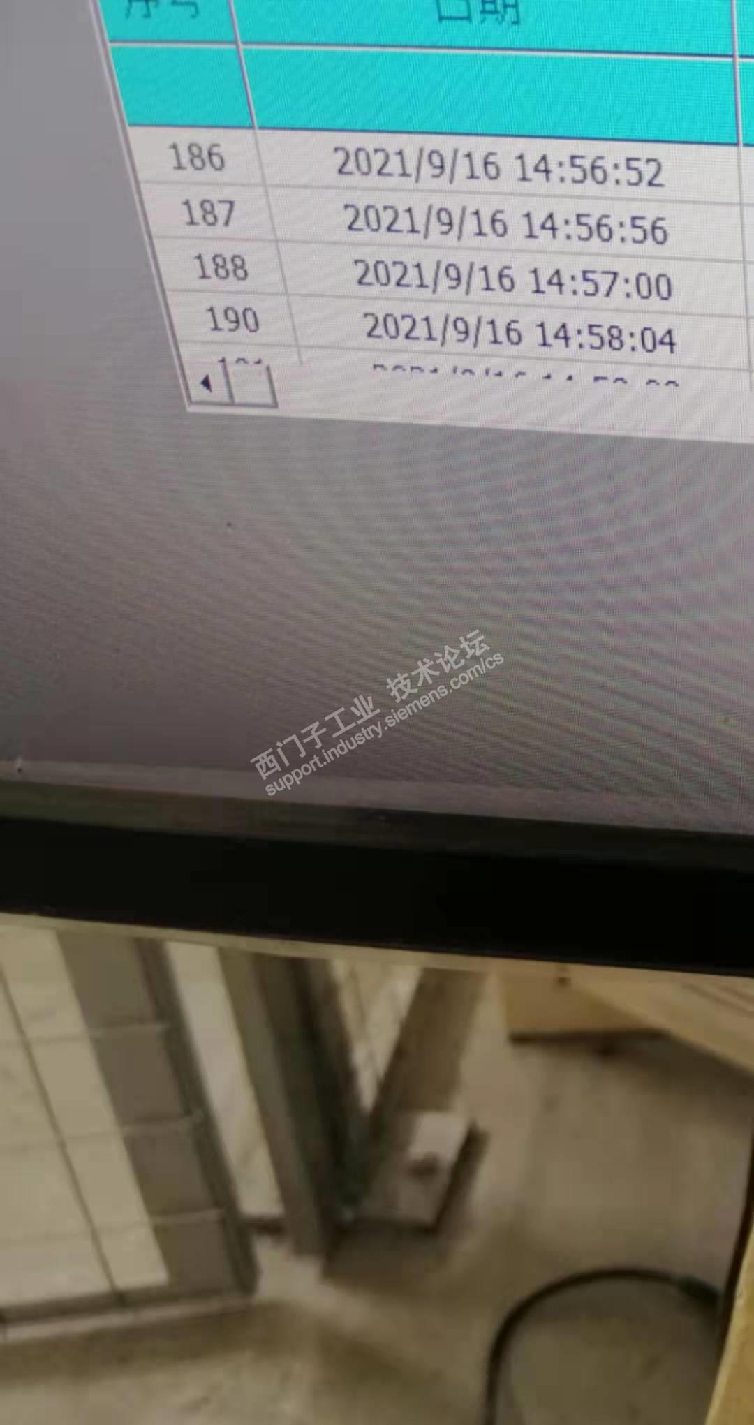

wincc7.4中做的脚本导入数据库的数据记录,使用时发现了问题:

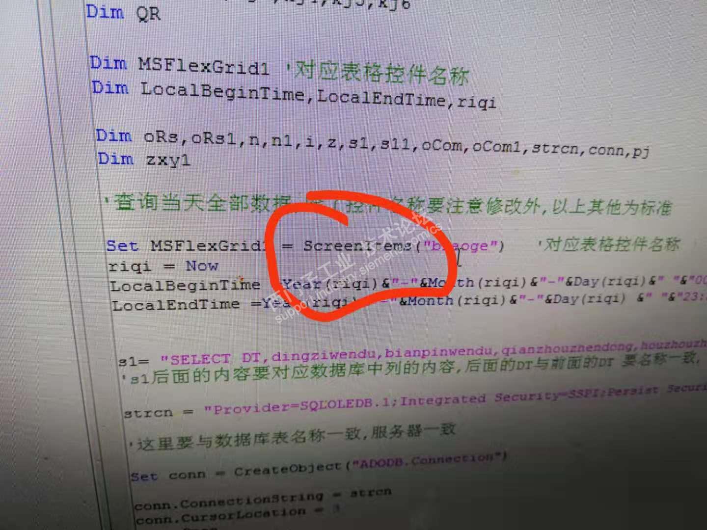

因为使用的是screenitem,所以只能在记录表所在的界面是才会记录数据,当切换到其他界面时,数据记录就会停止,只有再次切换到记录表所在的界面才能才会重新计数,具体状态如图:

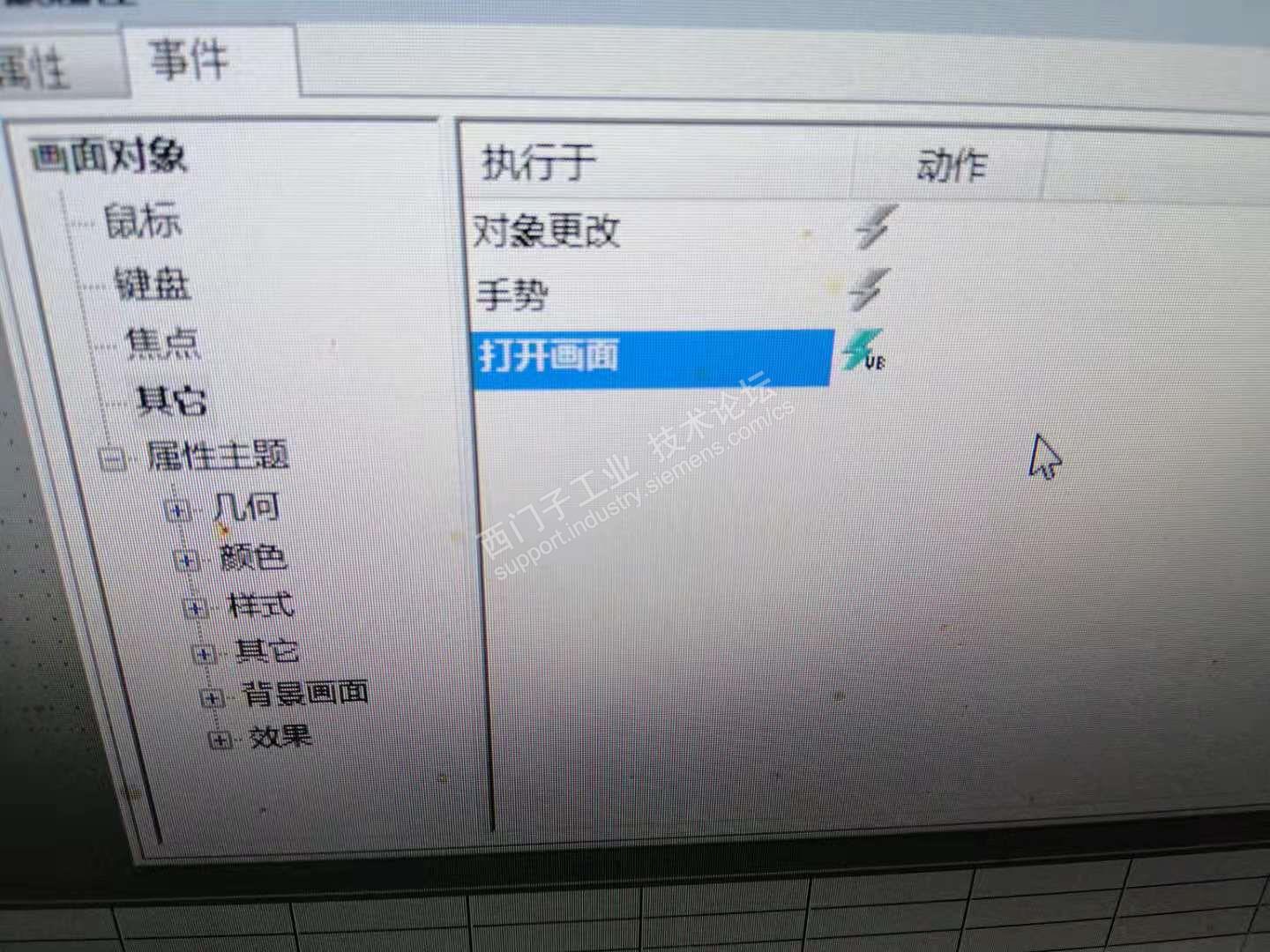

脚本分为两块:1.画面中打开画面做了vbs脚本,确定了打开画面时需要记录的数据种类和表格大小布局。2.全局脚本设定4秒为周期记录一次,图中14:56:36秒到48秒均为正常状态,但是切换画面后14:57:00的时候切换画面,直到14:58:04再次切回画面的时候才记录,中间部分的数据均未记录
目前个人怀疑是因为这个vbs的动作是做在“打开画面”造成的,请问有什么方法可以在任意界面的时候均不影响数据的定时记录
