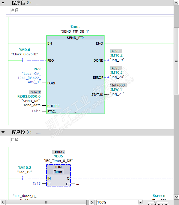

回复:自由口通信PTP求助
手机用户20200716899935
注册时间:2020-07-16
发布于 2021-09-17 10:57:54
3楼
以下是引用宝冬在2021-09-17 10:42:27的发言 >2楼
你现在这个7000H状态再触发一次REQ上升沿就好了。
现在直接用M0.6,一直是7000H
