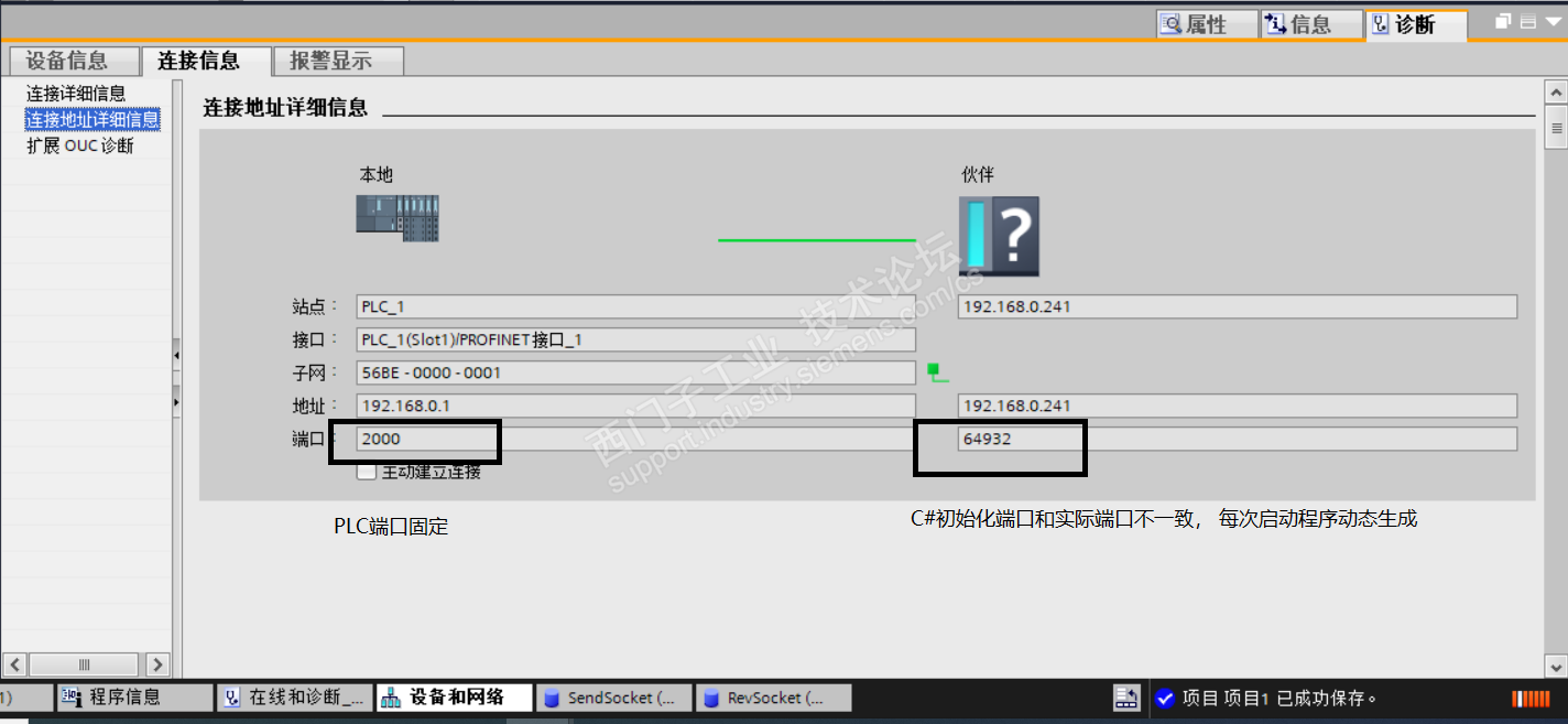

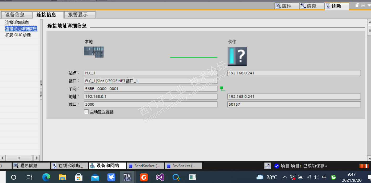

客户端端口是动态生成的,  初始化连接服务器地址和端口是固定的。 客户端和服务器 ,是两个不同的端口,地址在同一网段;不同的网段,需要路由器。
