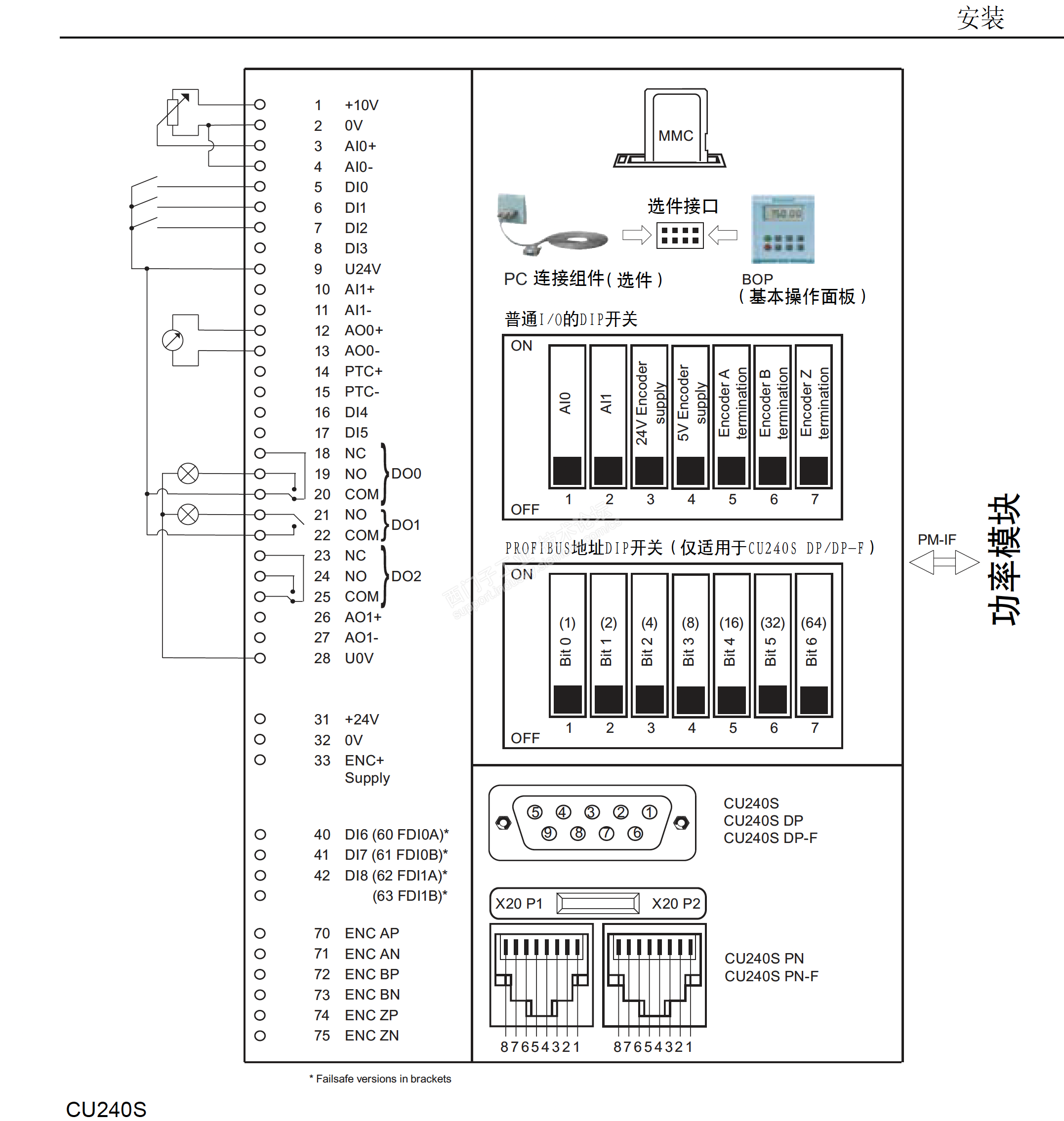

实际PM240-2的这种,我认为是侧重了不同。也就是以前常说的,有所为有所不为的那种(偷笑),这是好听的,不好听的,就是减配。它更适合大多数的应用场合,以及比较恶劣的使用环境。牺牲了原来的比较全面的功能。
以下是引用yming在2021-09-19 19:39:15的发言 >9楼:旧型号CU240S与M...
引用9楼详细内容:
旧型号CU240S与MM440比较相似。但CU速度快,把编码器、测量、通讯接口都集成在CU中了,但控制功能框图、参数表基本可参考MM440。是一款接口功能相当全的控制器。
新的CU240-2仅保留了集成通讯。更致力于驱动本身控制。
以下是引用kdrjl在2021-09-19 17:31:02的发言 >8楼:楼主的装置,不是现...
引用8楼详细内容:
楼主的装置,不是现在的PM240-2。
和斜坡没有关系。
以下是引用kdrjl在2021-09-19 15:45:17的发言 >:不会吧?而且你说...
引用详细内容:
不会吧?而且你说的这个是当前版本的G120中PM240-2的情况。老的变频器包括MM440的,内置的制动单元,制动电压阈值在620V-720V之间。只是现在的PM240-2版本,内置的制动电压阈值应该是750V左右,不会是770V。因为直流母线电压800V是变频器的过电压保护动作阈值。你想想,如果是770V,距离800V仅有30V的裕量,稍有阶跃式的过充,那就被保护了。其实就是750V,我认为离得都太近了。不知道设计者是怎么想的?为什么把制动阈值抬得这么高。根本不给能耗制动的时间和机会?(捂脸)
不是说PM。是说CU。
正是因为它的CPU比MM4更快,所以,现在的CU240-2才会加入MM440没有的伺服EPOS基本定位功能。
而这里所说的之前的CU240S只是(功能与MM440一样)矢量控制,同时集成MM440周边功能。但它没有EPOS功能。
对于我们常用MM440的来说,其实用不到定位功能,而MM440常损坏在功率部分,这种分体式的;功能集成全的控制器CU240S更适合我们。可惜在产时间不长。
现在,变成SLVC选CU240-2;用编码器选CU250-2。
我还保留着几个CU240S。当年海哥实在找不到,就用CU240E-2PN来换。
