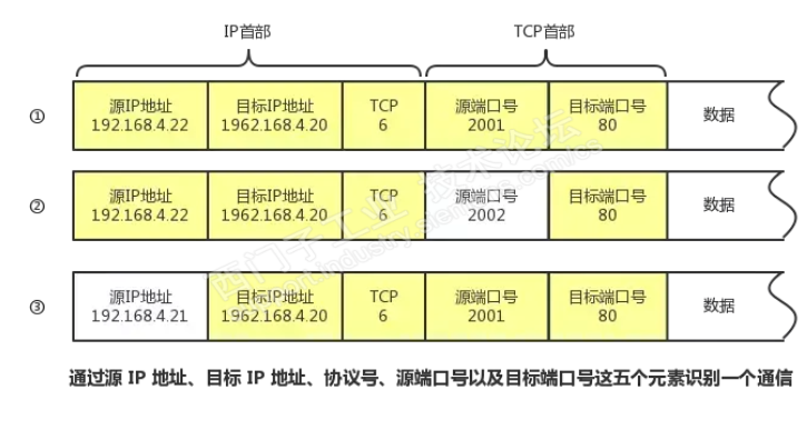

在网上找了下TCP/IP的知识 , 补习一下。
数据链路层的地址是MAC  也就是网卡地址   例如:08:00:20:0A:8C:6D,
 IP层的地址是类似于192.168.1.1这样的IP地址 ,
TCP层的地址是程序地址 ,  由端口号确定。

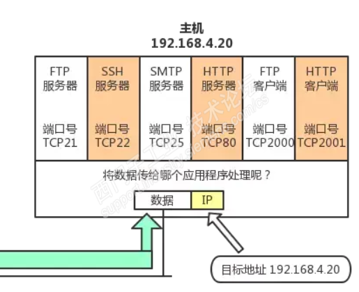

下面这个图表示端口号为何可以不一致, 源端口号和目标端口号,  不存在必然联系, 但有一部分端口号功能是确认的。 如下图2 。
我翻了下, 这个tcp 6   的协议号表示什么呢,   UDP或者TCP .
图2
