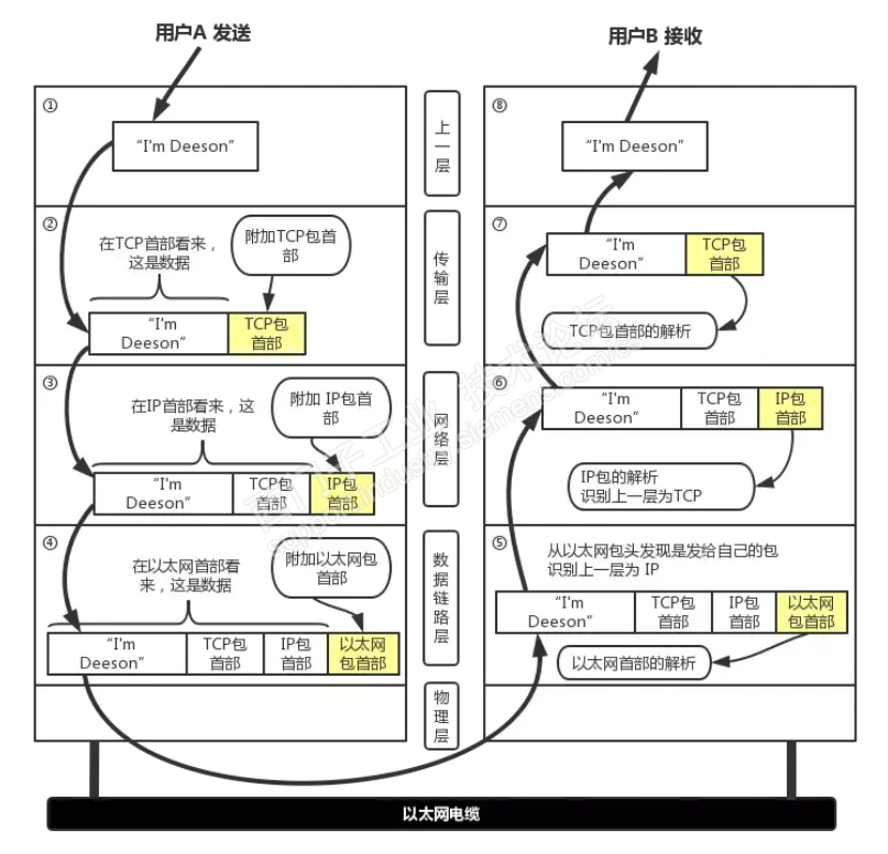

数据包处理流程  这个应该放在5楼前面。
