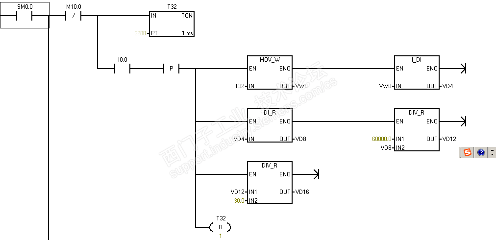

回复:1200用接近开关怎么测速,怎么实现。这个200编写的,各路大神帮一下

T32定时器在1200如何表达,,后面i0.0 上升沿怎么处理。后面T32定时器在1200如何表达?
