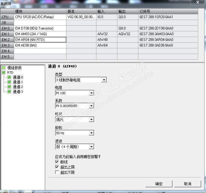

回复:AR04热电阻模块每个单通道模拟量都能正常接收数据,两个以上通道同时使用时数据混乱而且不变化,什么原因?

是不是眼花?AR04能设置成4~20mA电流输入模式?
如果是0~10V模块,同一个模块的悬空输入被影响很正常,因为官方手册说了不用的0~10V输入必须短接。
说错了,是图示设置
