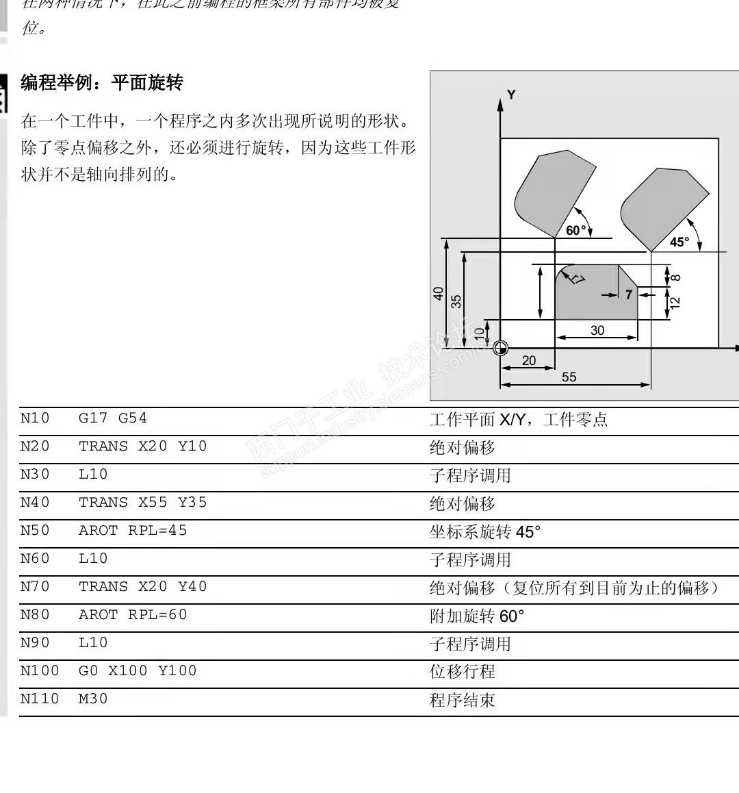

ROT是绝对偏移,AROT是相对偏移,改成ROT就可以了
