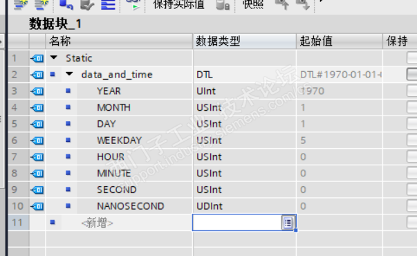

以下是引用zhangli0在2021-09-22 09:20:01的发言 >4楼
你的数据用dtl类型的,这样的就有了。
300的没有DTL的数据类型
