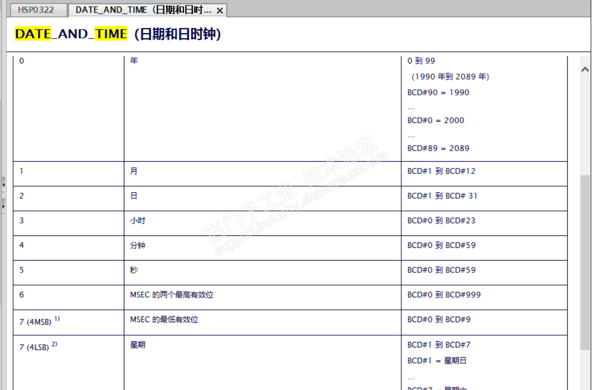

新建一个db,里面建立date_and_time类型的变量,编译后生成这个变量的其实地址,然后,按照下图的方式访问。
如果你的db中只有一个date_and_time类型的变量,那么取年份就是取dbb0的值,月份就是dbb1,日期就是dbb2,时是dbb3,分是dbb4,秒是dbb5.
