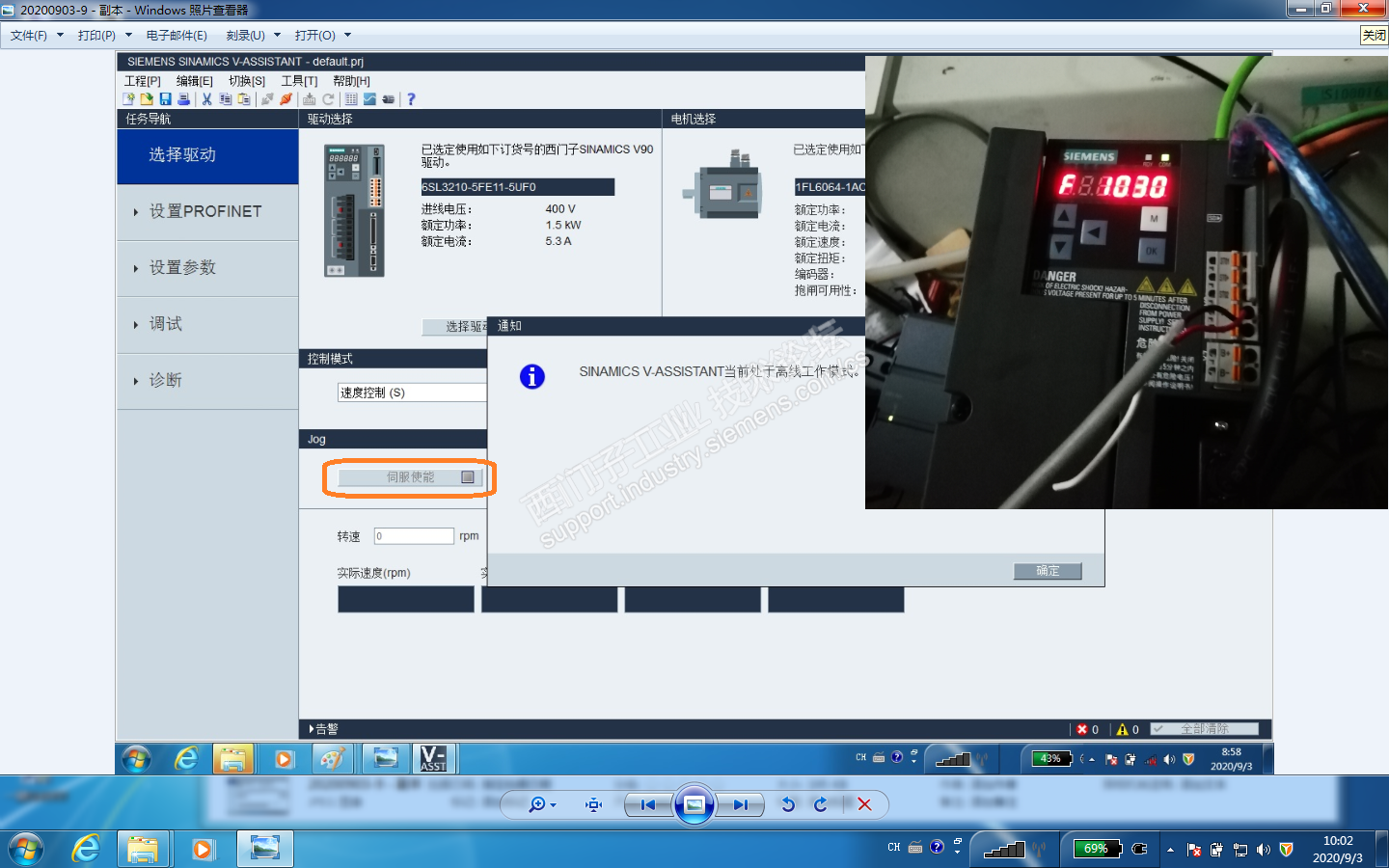

以下是引用请相信光?在2021-09-07 07:33:50的发言 >楼主
如附图所示,连接伺服调试软件,点击伺服使能按钮后,V90伺服调试软件V-ASSISTANT就会处于离线状态,或者伺服控制器报F1030,重启和重装软件都没用,同一套设备别人可以正常使用,就两台电脑一点击使能就自动转离线了
1  你用的USB线不好,更换线缆
2  USB线缆离动力线不要太近。

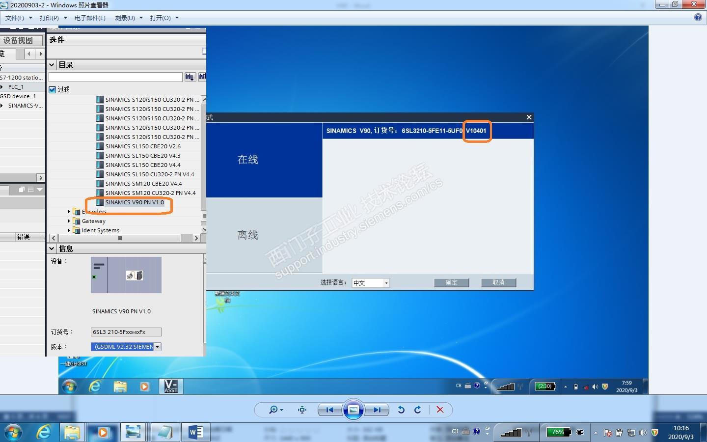

3  你个软件版本太低了,按照最新的西门子软件,
4  新的软件可以用pn网线调试,不会有这种情况了。
