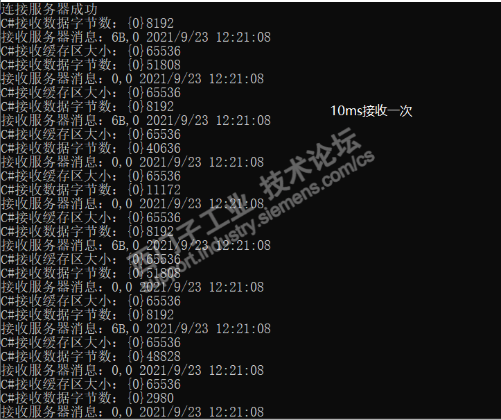

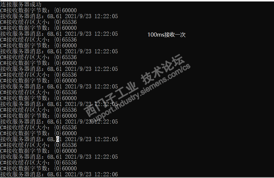

继续实验    C#接收端。
接收时间短, socket没接收完就取出来 。  所以C# 要知道 socket里是不是60000个字节。
还没想出办法来  ,解决方法就是异步接收,回调。
beginreceive
