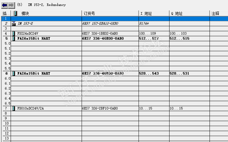

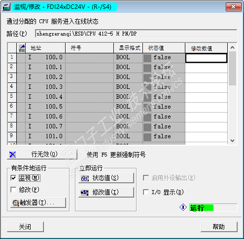

400H,下面挂了1个DP从站,各方面都正常,就是看不到从站模块的数据。
1、输入端的指示灯是亮的,但是监视状态是False.
2、第二个输入模块上接了有电阻,万用表测量是有4.2MA,理论上应该是有值,可是监视不到。
3、输出模块,程序里面有输出,可是模块上的输出指示灯不亮。
有大神碰到过这样的问题吗?是不是因为是故障安全模块的原因?故障安全模块能不能直接当普通模块使用?
