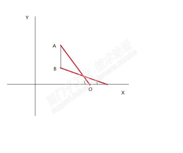

1500控制工件双轴做直线运动
824
2021-09-24 11:25:25
有一个直线形状工件,如上图红色的直线,只能绕O点做圆周运动或沿X轴做水平运动,现在是要控制工件头部从A点走直线到B点,也就是工件一边逆时针旋转,一边向右平移。现场有s7-1500,两套变频器+电机,编码器(编码器没法接在变频器上,直接进了PLC),硬件已经安装固定没法改变,变频器做的是速度控制,现在的方案是:
采n个由A到B的直线途径点,计算出这些点对应的角度和X轴位置,通过一步步走向途径点达到目的,在接近目的地时减速,快接近终点时停车。算法简单,但n较小时,途径点之间很难保证走直线。
在硬件不动的前提下,希望大神们给给建议
