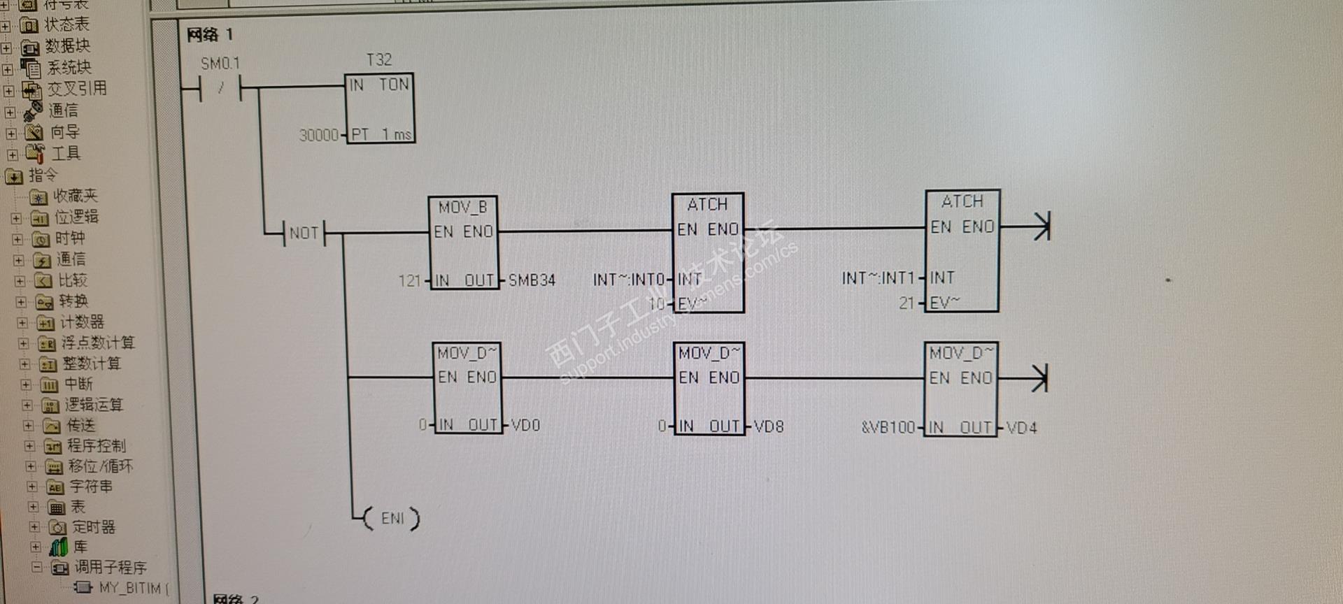

针对15楼最近有时间有机器特意实验了一下
这是主程序
这是SMB34定时121毫秒循环中断程序
这是T32定时30000毫秒中断
