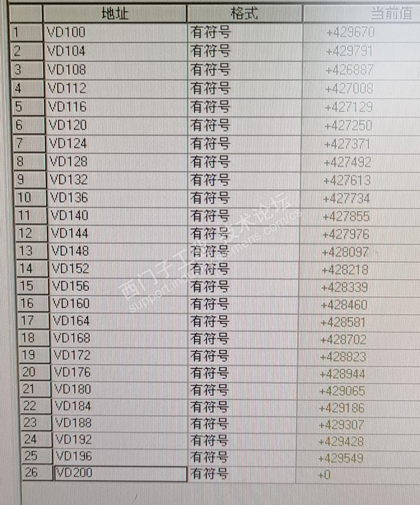

这是MYBITIM子程序,只有输出参数CLOCK,输出当前时钟
这是实验数据,可以发现D100-D196规律地记录了时钟间隔是121毫秒
