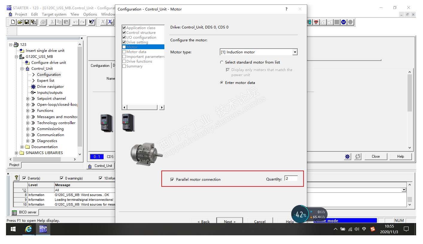

我在STARTER里有这个选项设置。请看截图:
图中红框部分既是并联电机选项。
以下是引用jacky_andy在2020-11-02 14:57:11的发言 >7楼:快速调试时,输入一...

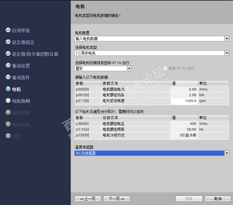

快速调试时,输入一台的电机参数,勾选并联、输入并联数量。
这个在哪个地方输入,我怎么没看到?
startdrive里的画面截图
以下是引用yming在2020-10-24 18:05:33的发言 >5楼:刚性连接的两个相同...
引用5楼详细内容:
刚性连接的两个相同电机。可以采用一台变频器,并联(SLVC)矢量模式。
然后按照正常调试流程做空载辨识、和优化。
对于大惯量系统,某(加)速度下可能会出现振荡(一对一时也会出现的)。减小矢量控制的增益(1/2),加大积分时间即可(x2)。
实际上就是等效按照一台大电机来做。
