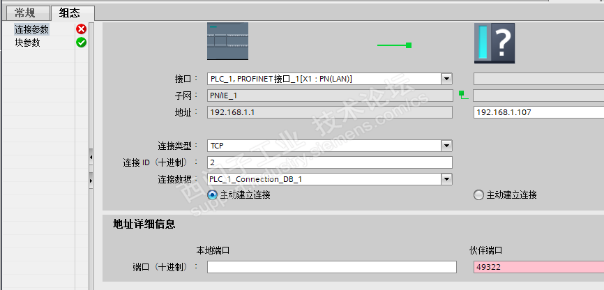

目前,我这里有一台HYDAC(贺德克)的颗粒计数器,是TCP/IP通讯,但是这台设备默认的端口号是49322,

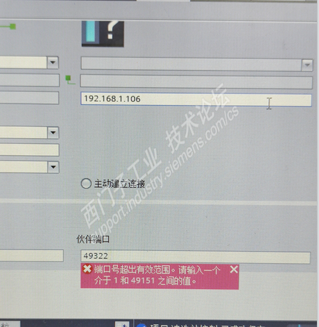

在进行1200  以太网通讯设置的时候,
设置“伙伴端口”时候,设置提醒“超出有效范围,应该设置在1--49151之间的值”
这种情况哪位大侠遇到过?
我在通讯助手,里面设置端口49322可以和设备通讯,但是在PLC里面设置不上,如何更改这种端口号?
TIA博图,能设置更大的端口号吗?如何设置?
在指令的CONNECT引脚关联的DB块,修改参数remoteport为49322,然后编译是可以通过的,
但是组态“连接参数”里面会报错,编译没有报错,会影响通信吗?
