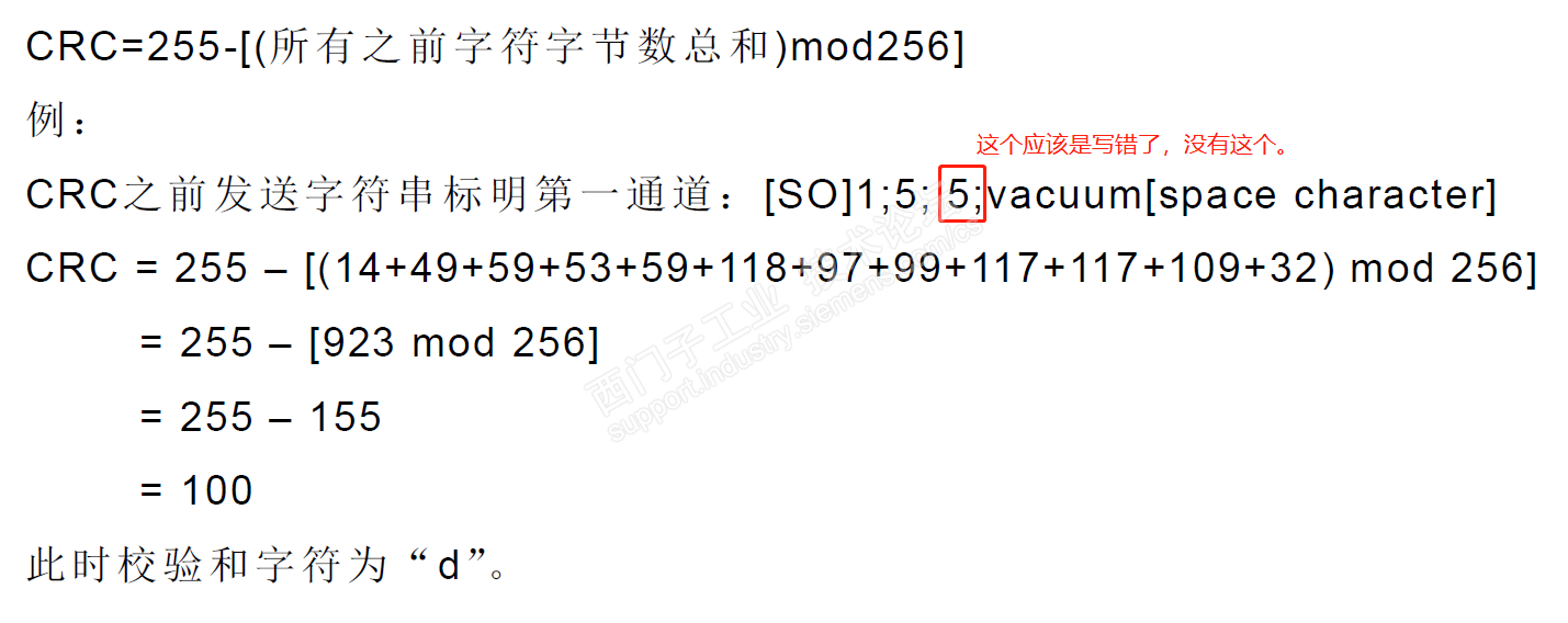

德国莱宝GRAPHIX-THREE真空计通信协议的CRC计算如下:
根据这个公式,我发送下面的字符串:
0F 31 3B 32 39 CRC 04
计算出来的CRC的16#19
但正确的CRC的39H,我哪里算错了?
