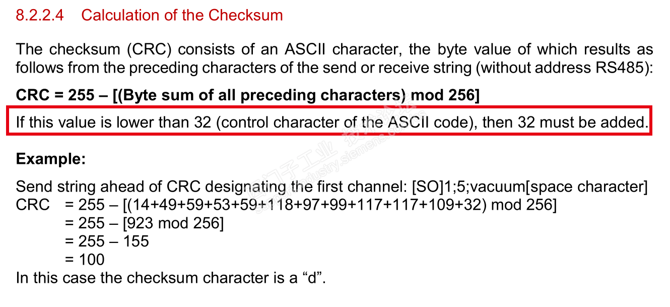

真的是说明书的问题,中文说明书上面少了一句话。
