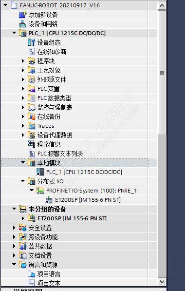

以下是引用wangchu在2021-09-25 10:19:38的发言 >4楼:您说的“IO通讯”是...
引用4楼详细内容:
您说的“IO通讯”是指的“分布式IO”那一栏吗?  这一栏目前也没有。
现在看我就是没有能够把Profinet-IO设备上载到电脑,因为按经验打开项目时应该提示我“缺少GSDML文件”的,而这次却没有这类的提示(目前我电脑博图里还没有安装FANUC机器人的GSDML)。
以下是引用yming在2021-09-25 08:23:34的发言 >3楼:看IO通讯那一栏。
引用3楼详细内容:
看IO通讯那一栏。
以下是引用wangchu在2021-09-24 23:15:29的发言 >2楼:我想问的问题是在...
引用2楼详细内容:
我想问的问题是在硬件组态里没有看到那7个Profinet从站,可是变量表里却看到了与从站通讯接口的IO点。这7个从站不组态也行吗?
ET200SP没有问题的,它带的IO模块在硬件组态里能够看到。
以下是引用yming在2021-09-24 22:36:49的发言 >1楼:单从变量表里怎么...
引用1楼详细内容:
单从变量表里怎么能看出来?
你查看ET200SP分配的IO空间。
谢谢大侠,可能我描述的也不够清楚。
问题找到啦,实际上就是博图软件缺少GSD文件,我对博图不够熟悉所致。
博图和以前Step7不一样啦,Step允许你下载程序和组态,在打开时会提示缺少GSD文件。
博图下载过程中会提示缺少GSD文件,然后就跳过不下载组态啦!
