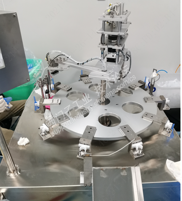

     因为2021年7月给客户制作啦一台PP旋紧机,扭力控制比较稳定,在客户要求精度范围内,客户有两台唾液收集器半自动生产线,因为扭力控制不稳定(即瓶盖旋紧度部稳定,有时候旋的太紧,瓶盖破裂,又是太松),机台实际如下:
       检测机台,发现扭力控制方式为
      1:触摸屏设定扭力值,通过AD模块转换成模拟量输出给伺服控制器
      2:通过伺服控制器输出模拟量值给PLC(模拟量输入模块),通过模拟量采集模块采集值大于等于设定值,认为扭矩到达
      分析:模拟量采集模块为设定次数采集的平均值,PLC扫描周期影响,采集值不正确
      是否有不改变硬件配置方法解决这个问题?
      增加硬件的方法为增加通讯模块,直接读取伺服控制器的扭力值,作为判断扭力到达(不采用模拟量输入模块的数据),这个是否可行?
