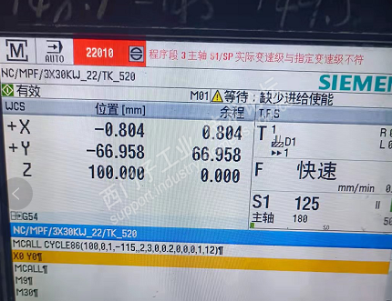

今天是我进入新公司后第一次出差处理设备故障,前面同事去过了没能找到原因,他们都是老手了调试安装过多台机器,我作为一个刚进公司的新人,对机器不熟,但原理是一样的。
到了现场查故障代码如下:
这个故障我没有遇到过。
没有方向,为什么设定转速和实际相差75,当把转速调到550后,自动换档信号又是正常的,但转速超不过500,说明主轴还处于低速档,低速档有个限制值是500.

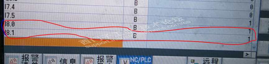

此时我到另一台机器查I8.0和I8.1换档传感器信号是这样的:
然后我再到有故障的机器上查是这样的:

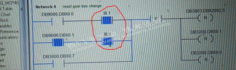

我再次查看程序:

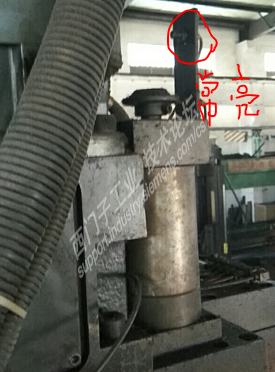

确实传感器有问题,我爬到机器上去检查传感器
是常亮的,经过更换传感器解决了设备故障。
