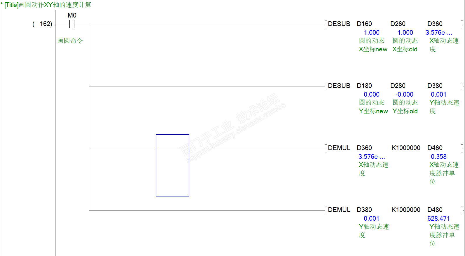

第一段,恒定扫描周期为10ms,此作用类似200smart的smb34定时中断,同步两轴速度,以0.036度/10ms匀速画圆,整个圆等分为10,000份(或曰步)
这一段相当于200smart的“AXIS-MAN”,手动速度控制

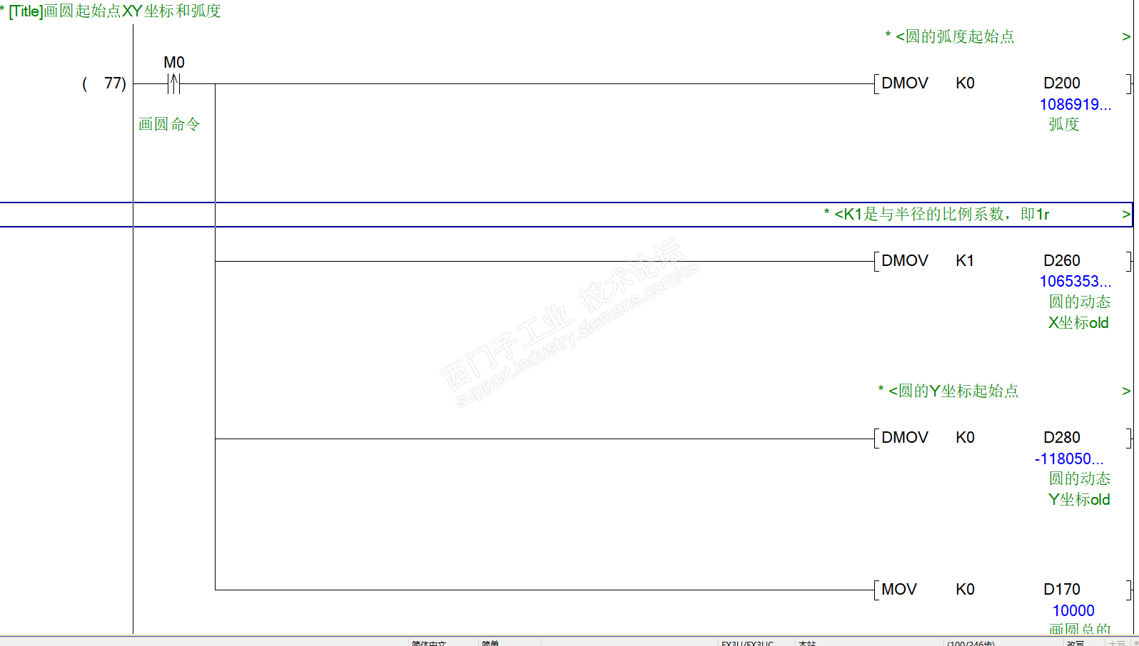

定义从哪里开始画圆

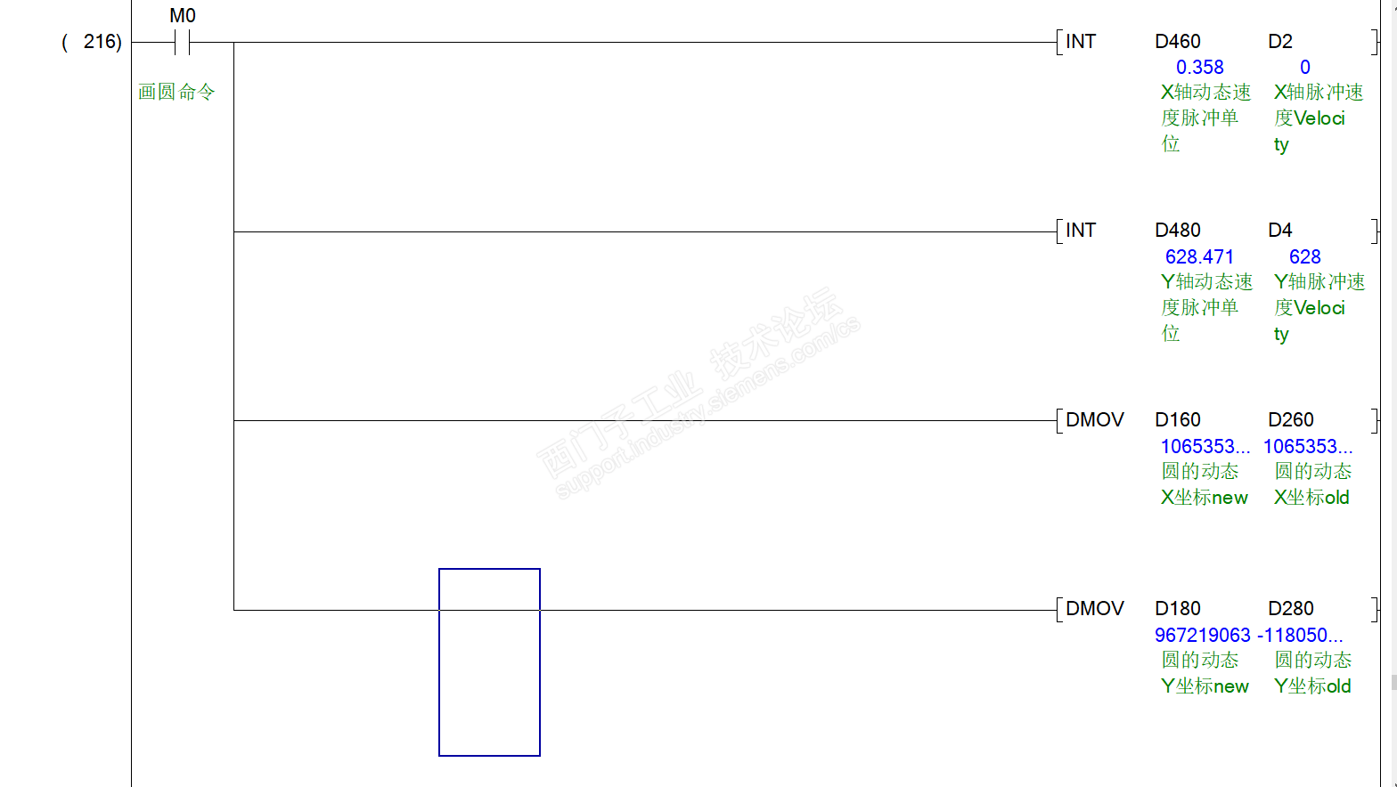

定义画圆方向、画圆速度,本例以逆时针方向画圆,0.036°/10ms,分别计算每步XY坐标值
再根据10ms相邻周期的XY坐标差值,获取XY速度值
把10ms速度值换算成puls/s,计算完成后,将旧的坐标值更新为本次坐标值(理解这个是关键!)
