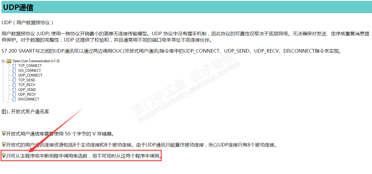

回复:测试smart的开放以太网通讯,遇到UDP无法建立连接,一直BUSY的问题。

有可能是使用了错误的打开方式?如果在子程序中调用了UDP库,有可能导致重复执行连接网络资源耗尽再也申请不了网络资源就一直busy了。就像Modbus库,MUBS_CTRL不能多次调用的啊,否则很容易出事的。
