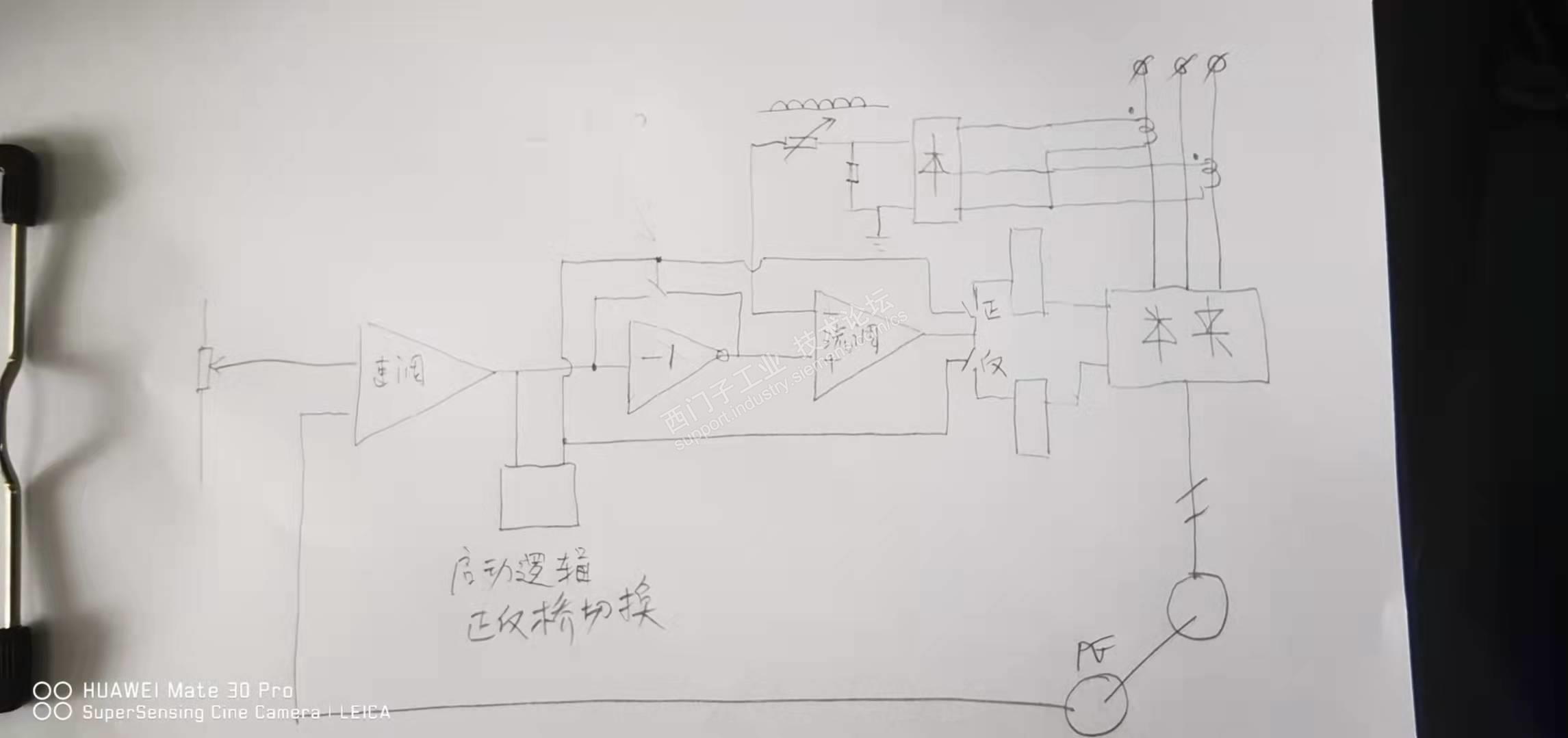

    在6RA70的电路中,确实看不主回路互感器电流反馈整流器了。它用了运放来整流的,经过整流后两路叠加变成直流电压信号,经过比例运算标定通过电压来代表电流的大小。
整流器的输出极性是不随正反桥切换的。改变的是电路逻辑。见下图
