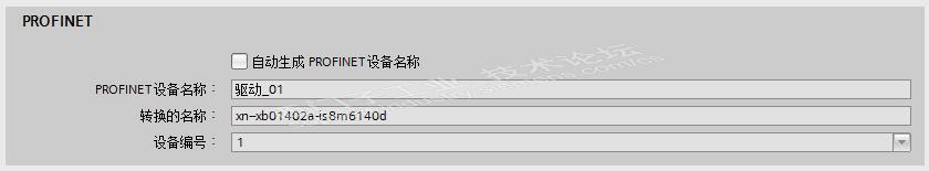

回复:G120 PN通讯分配IP的奇怪现象

发现问题所在了,只要转换的名称没有改变,那么这个转换的名称永远对应你第一次设置的IP地址。要想改变IP地址,只有把设备名称改了,转换的名称自动改了。
