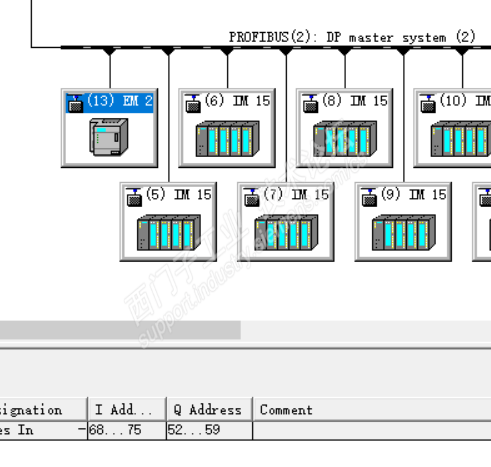

通过EM277 将200PLC作为从站挂入到300 DP网络里。
如上图 200PLC 与300 PLC 数据交换的物理地址 IB68--75(接受来自200PLC数据)   QB 52--59 (发送给200PLC 数据)
以上为针对300 端的数据处理。
200PLC 同理    IB68--75  可以对应 VB0-VB7  QB52-59 对应 QB8---QB15
注意EM277 播码地址 。需要从新上电 启动
