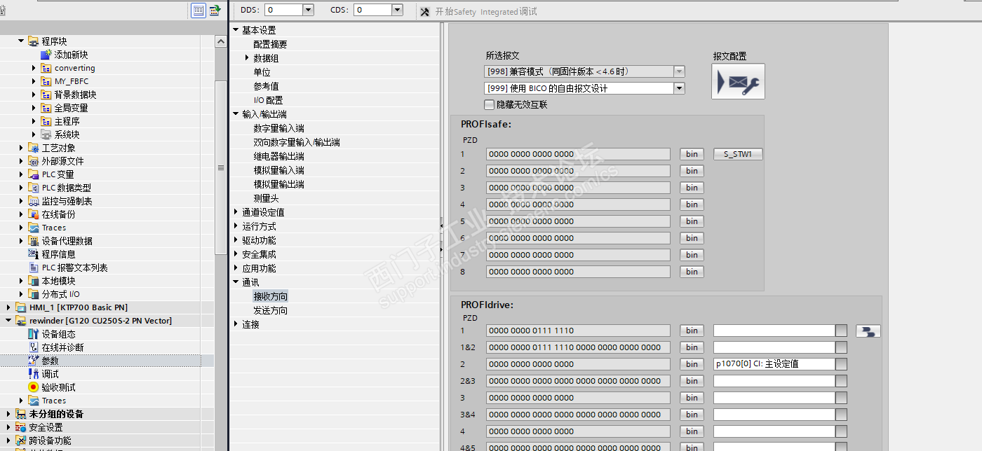

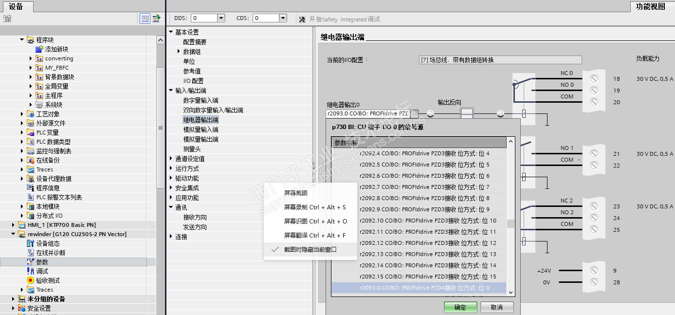

  新手帖:想通过G120的输出端子当做PLC的输出点,控制别的设备(程序写在PLC中),  可是不知道在G120自由报文中如何配置其报文  看继电器输出1为R2093.0  CO/BO:PROFIdrive PZD4接收位方式  位0,  可是在通讯配置的接收方向找不到这个,  目前只配置了控制字和P1070【0】主设定值,请教各位高手
