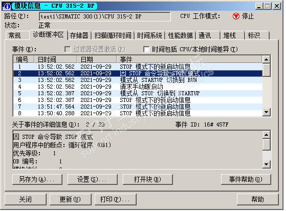

调用了SFC46,也会在诊断缓存区有记录,显示因STOP命令导致STOP模式。刚作了实验。
