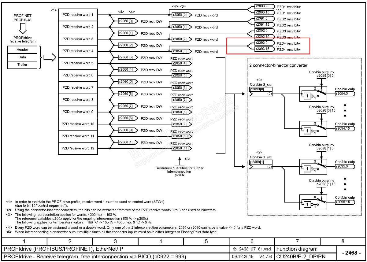

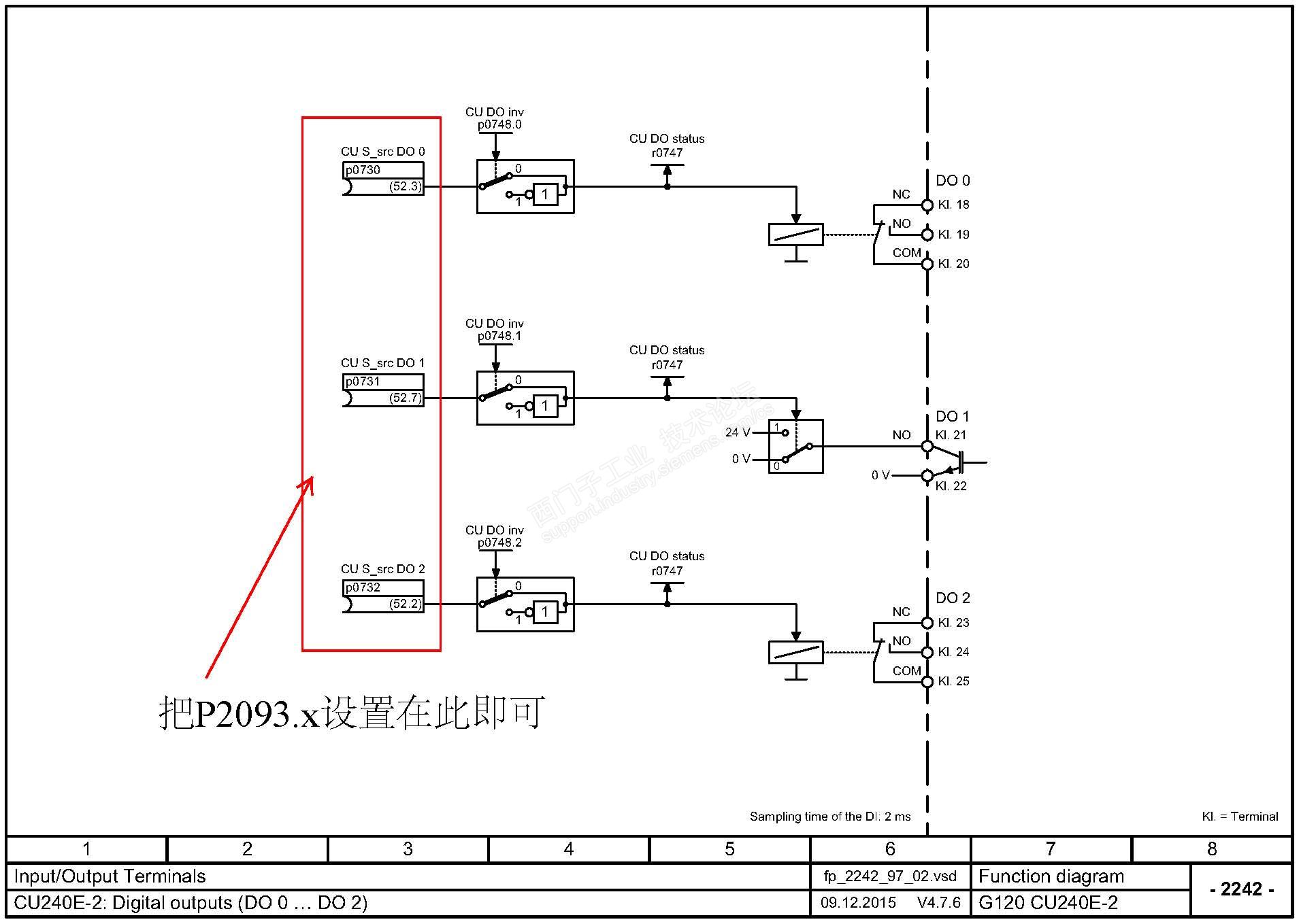

回复:怎么配置G120的继电器输出端子到报文中

按图配置连接即可
